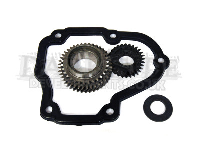

    Das hier ist alles, was gewechselt werden muss. Es gibt mehrere Übersetzungen zur Auswahl. Die längste ist 0.592.
    Mein Vater fährt schon einige Jahre 0.622er Übersetzung. Die beste Investition für 5-Gang. Einige Leute ausm Polo Forum fahren auch verlängerte 5-Gang Getriebe...
    Beste Adresse ist CKR-Fahrzeugtechnik GbR ....Umbau dauert grob eine halbe bis Stunde (Deckel runter, 5. Gang wechseln, Deckel drauf, neues Öl ....Getriebe bleibt im Auto verbaut). Je nachdem wo du herkommst, kann das auch jede andere Getriebebude ;)

    Cycleracer88, Könntest du Deinen Vater fragen, welche Drehzahl bei dem verlängertem 5. Gang mit einer Geschwindigkeit von 100 bzw. 110 km/h in seinem Polo anliegt? Und hat dein Vater auch wie ich ein GGU-Getriebe?
    Ich bin noch am überlegen, was sich mehr lohnt: ob das 6. Gang Getriebe (HDS) mit 221,7 km/h im 6. Gang oder doch lieber die Verlängerung des 5. Ganges mit 0,622 Übersetzung aus einem T4 bzw. T5 (02B Getriebe) mit 23/37 Zähnen?

    Wenn du noch 2 Wochen Zeit hast, kann ich dir auch genaueres liefern. Hab das GGU drin mit 5. Gang vom T4. Ich persönlich empfinde den Drehzahlsprung (welcher nicht mal einer ist) als absolut nicht störend.
