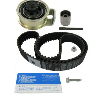

    P.S. hier siehst du die neue Spannrolle:
    hier die Alte:
    inkl. Dämpfer:
    damit solltest du sie eindeutig identifizieren können
    Und nein es passen nicht beide wahlweise, nur eins ist richtig!

    danke für die vielen netten Antworten. Bin jetzt ein bissl verunsichert was die Kompatibilität zwischen auto und zahnriemenkit angeht. Hatte mich da an die Angaben auf den händlerseiten gehalten und nicht weiter darüber nachgedacht.
    der fabia ist Bj 9.2000. dürfte dann doch die Version mit Dämpfer sein, oder?
    muss mal raussuchen was für ein mit ich gekauft habe. Das liegt jetzt natürlich schon drei Wochen hier rum, so dass mir ein Widerruf im Zweifelsfall nix bringt...
    Hoffe einfach mal, dass alles passt. Werde es aber checken bevor wir richtig anfangen ;)
    lg chris
    Wenn das Fahrzeug 09/2000 ist hast du auf jeden Fall noch die alte Spannrolle. Also wie auf meinem Bild zu sehen, die durch den Dämpfer gespannt wird. --> VKMA01142.

    Bin jetzt, gelinde gesagt, ein wenig verunsichert. Habe eben noch schnell im rausgehen fotos von meinem Gates Set (Hatte doch kein Contitech bestellt weil mir da die Zuordnung schwer fiel) gemacht (von vorn und von hinten).
    Den Dämpfer, den mein Auto laut Werkstatt braucht, habe ich separat gekauft.
    Könnt ihr anhand dieser Aufnahmen schon sagen obs die alten oder die neuen sind? Auf den Aufnahmen weiter oben siehts so aus, als wäre die Rolle ein mal von vorn und ein mal von hinten drauf wäre...

    Also ich bin eher sicher, dass ich das Alte Set mit Dämpfer brauche.... Blöder mist... Hoffe ich kriege a) das neue rechtzeitig und b) kann das alte zurückgeben.
    Das richtige Set scheint Gates K015569XS zu sein. Bei Daparto gibts das allerdings nicht.
    Habt ihr ne Empfehlung was ich alternativ nehmen kann? Den Dämpfer habe ich schon und würde ich auch gern behalten. Also quasi ein Zahnriemenset mit WaPu.

    hier ein Bild der alten Rolle:
    Habe nur ein Set mit WaPu gefunden wo auch der Dämpfer mit drin ist:

    Also ich habe jetzt Gates KP15569XS-2 bestellt 117€ mit Wapu, ohne Dämpfer.
    Allein die Tatsache dass es das Set auch als KP15569XS-1 (mit Dämpfer) gibt, sollte ja bedeuten, dass es das alte Set ist.
    Das ist aber bei dem Fabia echt furchtbar... Kenne das von anderen Autos nicht.
    Sämtliche Seiten auf denen ich nachgesehen habe, weisen auch meinen bereits vorrätigen Zahnriemensatz als passend aus... einschließlich der Gates Homepage...
    Ich hoffe jetzt dass alles pünktlich hier ist und ich den alten Zurückgeben kann.
