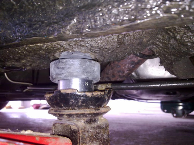

zu allererst den Wagen gerade hinstellen und die werkseitig eingesetzten Blindstopfen entfernen.
Diese Stopfen befinden sich an der Vorderachse auf höhe der Querlenkerlager hier noch mit Blindstopfen
und hinten direkt am Schweller bei den Handbremsseilen. und hier mit entfernten Blindstopfen
dann den Gummistopfen ansetzen an der Stelle wo ihr den Blindstopfen entfernt habt, die 26er Nuss in den Gummistopfen einsetzen,
darunter den Wagenheber ansetzen.
und solange pumpen bis der Stopfen gleichmäßig "eingerastet" ist.
das gleiche mit dem Kunststoffteil wiederholen,
hier ist darauf zu achten das dieser Vollständig in dem Gummiteil "einrastet", das ganze soll dann etwa so aussehen.
das wars auch schon...logisch an den drei anderen Stopfen das ganze Wiederholen
nun kann der Wagenheber direkt an diesen Pads angesetzt werden und hat sicheren halt am Fabia.
