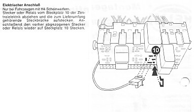

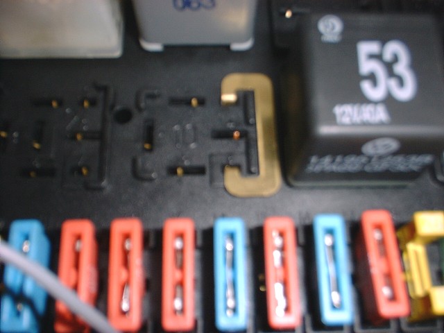

    hi,
    also ich berichte mal aus meiner golf3-zeit. da hatte ich mir die golf4-look-scheinwerfer der firma hella zugelegt und da wurde das problem, dass manche fahrzeuge zuvor h4-scheinwerfer verbaut hatten, durch eine kleine metallbrücke behoben.
    leider hatte ich die brücke verloren und war so gezwungen beim :) 60 € für die umrüstung durch nen kfz-elektroniker zu lassen.
    hier mal bildmaterial:
    Metallbrücke am Relaissteckplatz 10 (Golf III)
    etwas klein... auch vom Golf III
    ich hoffe das hilft dir ein wenig... vielleicht hilft sonst noch der gang zum :) oder zu nem wohlgesonnenen kfz-elektroniker
    gruß

    Problem bei Deinem Golf war, dass man von 2 Glühfäden in einer Lampe auf 2 Lampen gegangen ist. Hier in diesem Fall ist aber die Problematik, dass man von einer Glühlampe mit zwei Fäden auf nur eine Lampe mit nur einem Faden geht. Und trotzdem Abblend- und Fernlicht nutzbar ist, sein soll. :rolleyes:

    Ich denke der Vergleich mit dem 3er Golf ist gar nicht so schlecht. Bei der H4 Lampe brennt bei Abblendlicht oder Fernlicht jeweils nur ein Faden. Bei der Umrüstung auf Doppelscheinwerfer sollen dann beide brennen. Beim Fabia darf das Abblendlicht auch nicht ausgehen da es ja auch das Fernlicht ist. Zusätzlich muss aber die Blende angesteuert werden (entspricht in etwa der zweiten Birne beim Doppelscheinwerfer) Wahrscheinlich wird dies nicht mehr über Relais / Brücken gesteuert sondern über das Diagnosegerät programmiert. Da müsste der Freundliche weiterhelfen können.
